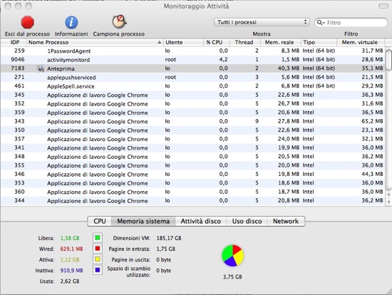

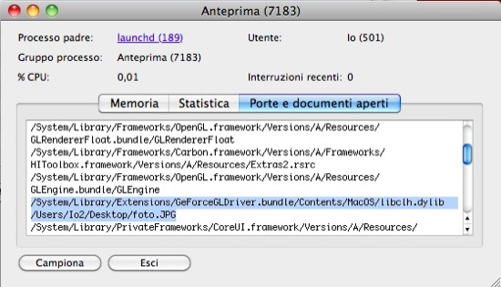

Eseguendo l’utility Monitoraggio Attività, si seleziona l’applicativo di cui ci interessa conoscere le risorse in uso. E’ sufficiente cliccare sul pulsante Informazioni, e scegliere successivamente la voce “Porte e documenti aperti“.
Nel caso dell’esempio qui sopra, l’applicativo Anteprima utilizza diverse risorse, di cui possiamo conoscere l’esatta posizione, e anche i file che ha aperto e quindi bloccato perché in uso.

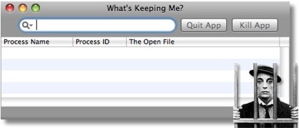

Ci sono diversi software da utilizzare per queste funzioni, come l’ottimo e utilissimo “What’s keeping me“, il quale permette di conoscere quali sono i file bloccati dai processi in esecuzione. Potete scaricarlo gratuitamente da questo link.
