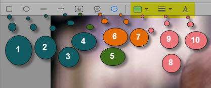

Il risultato è il set qui riportato:
09-06-2013 08-29-52
Come evidenziato dai colori, si tratta idealmente di 4 gruppi così ripartiti:
  • Le icone dalla 1 alla 4 identificano rispettivamente le forme: Rettangolo, Ovale, Linea, Freccia;
  • L’icona 5 è il box dedicato all’inserimento del testo;
  • Le icone 6 e 7 identificano invece i ballons all’interno di cui possiamo inserire del testo;
  • Il gruppo 8, 9 e 10 invece è dedicato alle personalizzazioni, ovvero…
    Icona 8 ai colori…

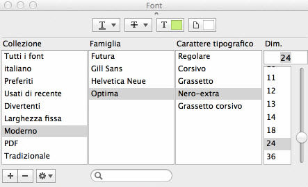

    e per l’ultima, invece, la 10, le caratteristiche del font utilizzato:
    09-06-2013 10-02-38
