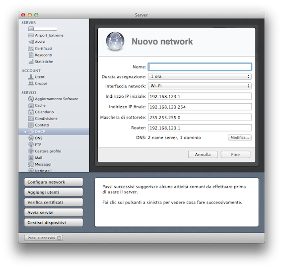

Nella prima schermata potete notare il network creato in automatico dal server e relativo, appunto, alla rete principale. I server, ovviamente, sono in grado di gestire più di una VLAN: per far ciò, basterà fare click sul segno più che troviamo in basso.
Foto_07 Foto_08 Foto_09
Si aprirà, così, una nuova finestra per la configurazione di una VLAN. Vediamo le voci insieme:
  • Nome: il nome che verrà assegnato al nuovo network;
  • Durata assegnazione: il tempo di lease per gli IP assegnati ai vari client;
  • Interfaccia network: nella figura è gestita dal WiFi, ma potremo benissimo utilizzare anche la scheda di rete;
  • IP Inizile e IP Finale: l’intervallo degli IP disponibili per la rete;
  • Maschera sottorete: la subnet mask che renderà visibile gli IP;
  • Router: indirizzo del Gateway;
Fate sempre attenzione a quando create un nuovo network: si deve essere sicuri di poter gestire correttamente la rete e, soprattuto, fare in modo che la rete creata nuova sia in grado di poter navigare su Internet.

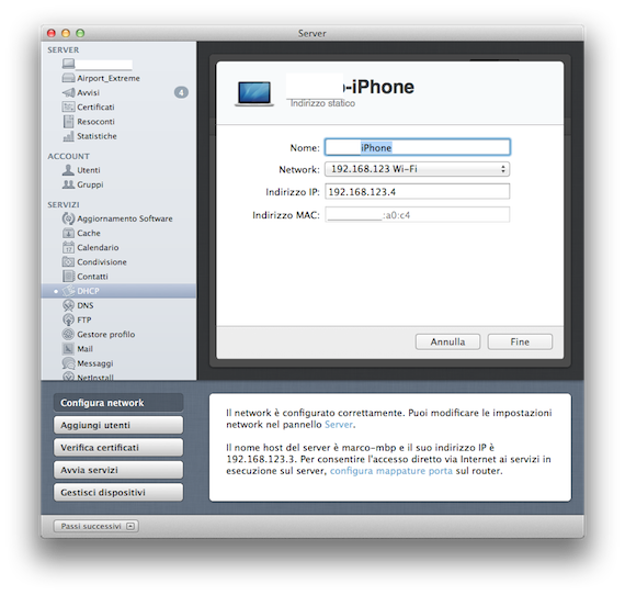

Come per la AirPort Extreme, infatti, possiamo fare in modo che il DHCP assegnati un determinato IP legando al MAC ADDRESS della scheda di rete del client di riferimento. L’assegnazione di tali IP può essere effettuata partendo dalle informazioni che ci pervengono dalla sezione Client oppure aggiungerlo manualmente.
Foto_11 Foto_12
Nel primo caso, basterà selezionare il client indicato come “Dinamico” e fare click sul simbolo classico delle impostazioni. Si visualizzerà un menù a tendina e dovremo optare per “Crea indirizzo statico…”.
A questo punto, alcuni campi saranno già compilati: dovremo obbligatoriamente assegnare un nome e, se lo vogliamo, associare un altro IP rispetto a quello che ci viene proposto.
Foto_13
Nel secondo caso, invece, dovremo andare a fare click sul simbolo “+” e, nella successiva, schermata andare a compilare tutti i campi, compreso il MAC ADDRESS.
