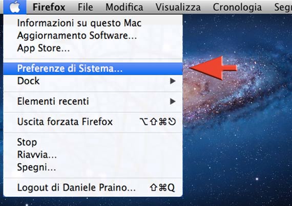

  • Cliccare sul simbolo della mela e scegliere “preferenze di sistema”;
DHCP1
