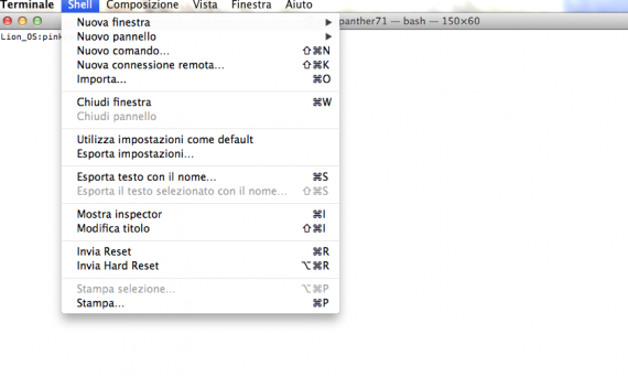

Vediamo, ora, come creare questi Segnalibri. Per prima cosa, accediamo al Terminale tramite Applicazioni/Utility oppure tramite Spotlight.
Una volta aperto il Terminale, facciamo click sul menù Shell e selezioniamo “Nuova Connessione Remota…“.

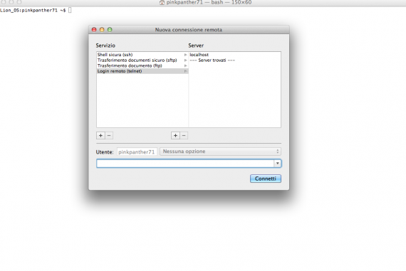

A questo punto, si aprirà una finestra come in figura. Sulla sezione di sinistra sono indicati le tipologie supportate di connessione.
Nel nostro caso scegliamo “Shell Sicura” e, nella sezione di destra, facciamo click sul segno “+”.

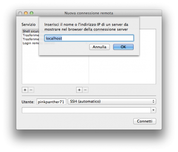

Qui, dovremo andare ad inserire l’indirizzo IP (o il nome logico del server).

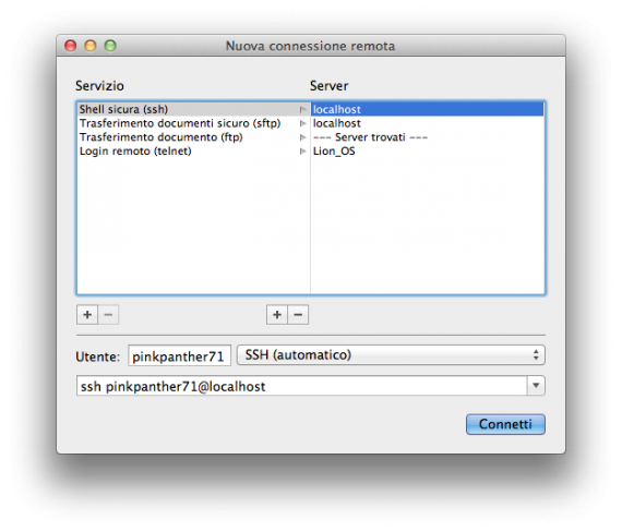

Selezionando la nuova voce, potremo inserire lo username da utilizzare per la connessione remota e la tipologia di protocollo SSH che si vuole utilizzare.
Nel caso in cui la porta utilizzata non sia quella standard, potremo indicarla manualmente, tramite l’opzione -p. Nel nostro caso la stringa di connessione sarebbe:
ssh -p NUMERO_PORTA pinkpanther71@localhost
Vediamo, comunque, velocemente il comando sopra indicato come viene composto:
  • ssh: tipo di connessione;
  • -p (NUMERO_PORTA): opzione da utilizzare nel caso in cui la porta in ascolto sul server non sia quella standard;
  • pinkpanther71: username dell’utente configurato sul server remoto;
  • localhost: indirizzo o nome logico del server remoto.
A questo punto, basterà fare click su “Connetti” per accedere al server.
