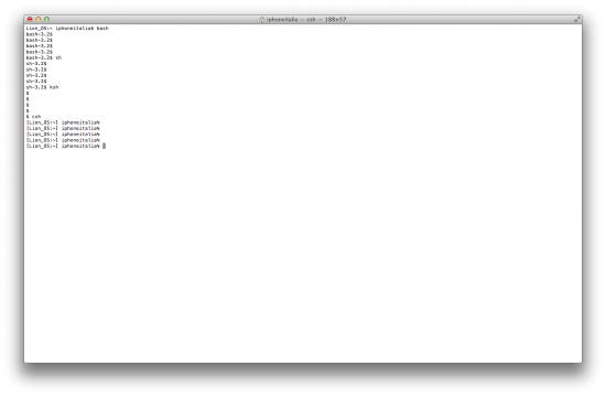

Ma quali sono le shell a disposizione dei sistemi Mac? Vediamole:
  • Bash: è la shell predefinita da parte di Mac OS X. Non è altri che l’acronimo di Bourne Again Shell. Utilizzando questa tipologia di shell avremo modo di eseguire comandi, effettuare un redirect dell’input e dell’output prodotto. Il punto di forza di questa shell è l’estrema semplicità nella fase di scripting. Si avvia, se necessario, tramite il comando bash;
  • Korn Shell: la shell in questione è una delle più usato nell’ambito dei sistemi UNIX, in quanto oltre a poter interpretare i comandi bash, consente anche la gestione C shell. Si avvia con ksh;
  • C Shell: questa tipologia di shell oramai non viene più utilizzata, essendo stata superata da altre, quali la ksh e bash. Risulta però molto utile nel caso si abbia bisogno del linguaggio C. Si avvia con csh;
Bourne Shell: la madre della bash. Sviluppata per sistemi operativi UNIX, oramai non viene più utilizzata, ma è ancora presente sui sistemi Solaris e, ovviamente, su Mac. Si avvia con sh.
Ogni shell ha le sue caratteristiche peculiari e, spesso, sono l’evoluzione o l’integrazione tra loro di altre shell.
Nei nostri esempi useremo la bash, essendo anche la predefinita in Mac OS X.

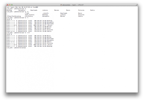

Per chi non ne fosse a conoscenza, i file che presentano il segno “.” prima del nome indicano al sistema operativo che questi sono file nascosti.
Facendo, ad esempio, ‘ls -l‘ questi non verranno visualizzati: per averne l’elenco dovremo utilizare l’opzione “a”: ‘ls -la‘ ci mostrerà i file nascosti.

Il comando per effettuare l’elenco dei file è, come abbiamo visto precedentemente, ‘ls’. Se volessimo visualizzarli in formato esteso, dovremmo utilizzare l’opzione ‘-l’. Se, poi, volessimo anche ordinarli dal più vecchio al più nuovo dovremmo aggiungere le due opzioni relative: ‘-t’, in ordine cronologico, ‘-r’, invertiamo l’ordine in quanto UNIX mette per primo il file modificato più recentemente.
Quindi, per poterlo fare dovremmo ogni volta scrivere ‘ls -lrt’. Per evitare di scrivere ogni volta la stringa possiamo operare nel seguente modo:
alias ll=’ls -lrt’
In questo modo, avremo la possibilità di digitare semplicemente ‘ll’ per poter visualizzare i file nel formato desiderato.

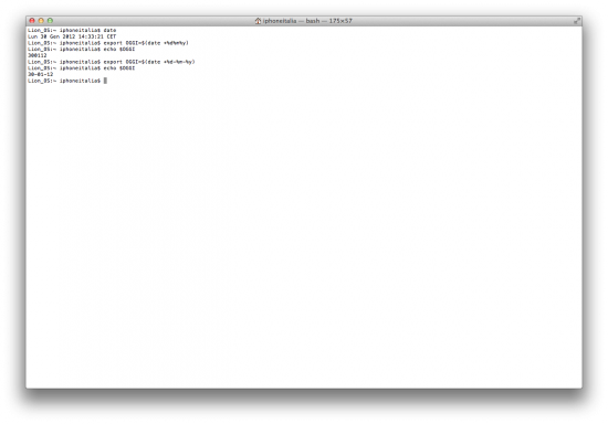

Facciamo un altro esempio, utilizzando però il comando date. Tale comando ci fornirà la data del nostro sistema.
Ma se, ad esempio, volessimo avere a video solo il giorno, mese ed anno, divisi dal trattino?
Basterà utilizzare una variabile:
export OGGI=$(date +%d-%m-%Y)
Per visualizzare il risultato basterà:
echo $OGGI
