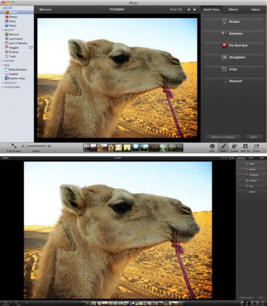

Normalmente, quando si seleziona un’immagine e si clicca sull’icona per accedere all’editor, iPhoto apre l’immagine selezionata nella finestra principale dell’applicativo. Tuttavia, se volete utilizzare tutto il vostro schermo per ottenere una migliore visione d’insieme o se non volete essere disturbati da altri programmi e finestre, potrete sempre fare affidamento all’utile modalità Full Screen. Per attivare tale modalità non dovrete fare altro che cliccare sull’apposita icona nell’angolo in basso a sinistra, oppure utilizzare la barra menù nella parte alta dello schermo (Vista->Tutto Schermo) o, ancora, premere la combinazione di tasti option-command-F.
Se utilizzate spesso il programma per visualizzare le vostre immagini e, magari da ora, avete intenzione di utilizzarlo anche per eseguire qualche editing, allora vi consigliamo di attivare l’opzione “Double-Click Photo: Edits Photo” nelle preferenze del programma. In questo modo, infatti, quando eseguirete un doppio click su un’anteprima di un’immagine, verrà visualizzata una versione più grande della stessa, se però terrete premuto anche il tasto option mentre eseguite il doppio click entrerete direttamente nella modalità modifica.

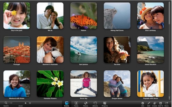

Nella modalità tutto schermo, avrete a disposizione tutto lo spazio del vostro schermo per visualizzare l’immagine voluta senza dock, menu bar etc. Un sottile menù di iPhoto vi permetterà di accedere a tutte le funzioni di editing anche da questa modalità. Nel centro di tale menù troverete, infatti tutte le modalità di visualizzazione: Eventi, Volti, Luoghi, Album e Progetti presenti nel programma. Nella parte destra ci saranno invece altre opzioni che varieranno sulla base di ciò che state correntemente visualizzando e, infine, nella parte sinistra troverete lo zoom e lo strumenti di ricerca.
Potrete quindi comodamente utilizzare tutte le principali caratteristiche di iPhoto anche da questa modalità, incluse le funzionalità di editing, design e condivisione. Quindi, se utilizzate spesso il programma sul vosto MacBook o sul vostro MacBook Air, vi invito a provare tale modalità che sfrutterà in pieno il display del vostro Mac.

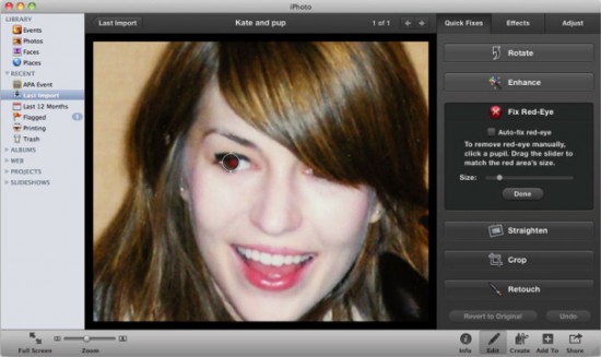

Rimozione occhi rossi: Una delle modifiche più frequenti che si vuole tentare è quella relativa alla rimozione dei famigerati occhi rossi. In questo caso non dovrete fare altro che selezionare l’apposito strumento e lasciare fare ad iPhoto il resto del lavoro. Se non siete contenti dei risultati basterà eliminare le modifiche eseguite (cmd+z) ed utilizzare il controllo manuale. In quest’ultimo caso, vi consiglio di utilizzare lo slider dello zoom in modo che possiate ingrandire la regione in cui eliminare gli occhi rossi. Se ad esempio avete qualche difficoltà aiutatevi con lo slider che indica la grandezza dell’area interessata dalla modifica.

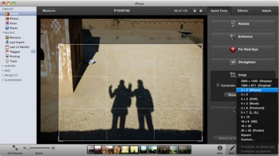

Cropping: Altro strumento molto utile è quello che vi permette di eseguire dei tagli dell’immagine. Se volete eliminare un elemento sul bordo di un’immagine, o se dovete evidenziare maggiormente un dettaglio rimuovendo dello sfondo di troppo, questo è lo strumento che fa per voi. Selezionando tale funzionalità (sempre nel pannello Quick Fixes) iPhoto imposterà un riquadro chiaro sulla vostra immagine. Il riquadro rappresenta tutto ciò che verrà preservato dall’operazione di taglio (tutto il resto verrà invece eliminato). Ovviamente siete liberissimi di ingrandire ed allargare a piacimento l’area dell’immagine da mantenere. Non è finita qui, infatti, se dovete stampare le vostre immagini (ma non solo) avrete magari la necessità di adattarle al formato di foglio che state utilizzando. In questo caso, vi verranno d’aiuto le forme predefinite all’interno di tale strumento.
Ovviamente non sarete chiamati a ritagliare tutte le immagini che vorrete stampare, in questo caso, infatti, potrete anche sfruttare la funzione di ridimensionamento inclusa nella finestra di dialogo di stampa. Selezionando File -> Stampa, infatti, potrete personalizzare il template di stampa ed utilizzare lo strumento di ridimensionamento e la “mano” per posizionare nel migliore dei modi le vostre immagini.

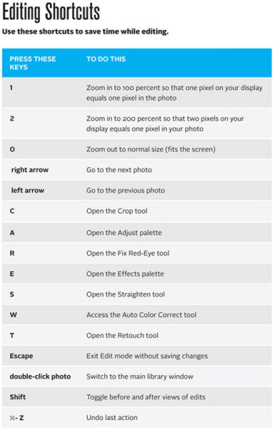

Prima di passare ai prossimi strumenti di modifica, vediamo come è possibile ingrandire una particolare are dell’immagine in esame in modo rapido. In iPhoto, oltre che utilizzare lo slider zoom, sarà infatti possibile ingrandire una particolare area dell’immagine semplicemente spostando il cursore su di essa e cliccando il tasto 1. Se non siete soddisfatti riprovate premendo il tasto 2 e così via. Per ritornare ad una situazione di normalità sarà invece sufficiente selezionare il tasto 0 (zero).

Infine vi lascio un utilissimo (almeno spero) elenco dei principali comandi da tastiera per utilizzare al meglio e più velocemente iPhoto, che ricordo essere disponibile su Mac App Store al prezzo di 11,99€.
