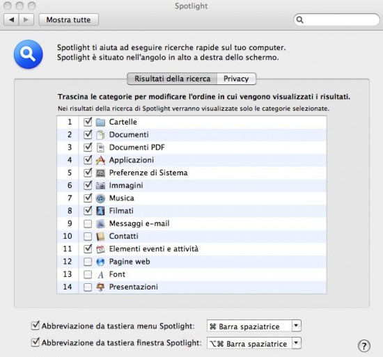

Nel primo tab, quello chiamato “Risultati della ricerca”, potremo scegliere quali tipi di file deve cercare Spotlight e quali invece non ci interessa includere nella ricerca; la cosa si fa molto semplicemente mettendo la spunta nel quadratino alla sinistra del tipo di file che ci interessa. Inoltre potremo anche modificare l’ordine in cui ci verranno presentati i risultati.
Come è ovvio queste decisioni sono molto soggettive e dipendono dall’uso che facciamo del Mac, in generale, e di Spotlight in particolare; per fare un esempio, nello screenshot si può vedere come non sia selezionato il quadratino dei messaggi e-mail, molto probabilmente perché chi usa quel Mac non utilizza Mail come client di posta elettronica e quindi quella opzione sarebbe stata superflua; similmente, se siamo soliti usare Spotlight per la ricerca dei brani musicali nella nostra libreria, ci converrà trascinare l’elemento musica nella parte alta dei risultati, per fare in modo che siano i primi nella lista dei files trovati.

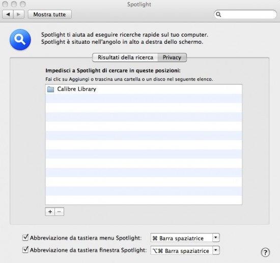

Passando al secondo tab della scheda di Spotlight accediamo nella sezione “Privacy” dove, molto semplicemente, potremo scegliere una o più cartelle da escludere a priori dalle ricerche di Spotlight (i motivi sono i più svariati, dalla privacy che dà il nome al tab al fatto che spesso si creano cartelle “temporanee”, destinate ad una vita breve e che quindi non vogliamo siano indicizzate); il procedimento è davvero semplice ed in perfetto stile Mac: basta cliccare sul “+” nella parte bassa della scheda quindi navigare fino alla cartella che vogliamo escludere e selezionarla. Se preferite è anche possibile trascinare la cartella che vogliamo escludere dalle ricerche e rilasciarla all’interno del box Privacy.

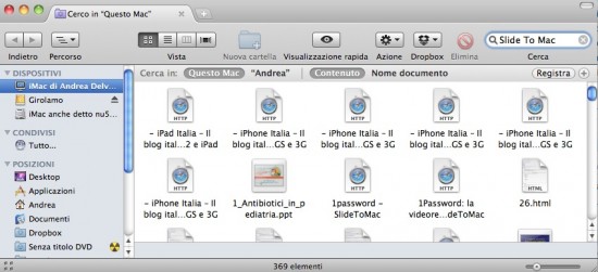

Da ultimo, nella parte più bassa della scheda, vediamo le due abbreviazioni da tastiera per accedere a Spotlight (quella superiore) o per aprire una finestra del Finder aperta su Spotlight come nell’esempio che segue:
Le due abbreviazioni sono quelle di default, ma come vedete è possibile personalizzarle secondo il nostro gusto personale e le nostre esigenze.
