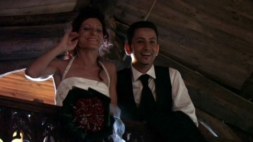

Correzione colore applicata ai fotogrammi di un film.

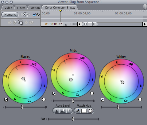

Per prima cosa dovrete sapere che il filtro Color Correction 3 Way (da ora CC3 per comodità) lavora sulle tre luci: alte, medie e basse. Il significato di “alta luce” o bassa luce è di facile intuizione. Le alte luci in un immagine o video si presentano laddove l’immagine presenta una parte più luminosa, come ad esempio un volto esposto alla luce del sole. Al contrario le basse luci, comprendono tutte le zone scure di un immagine, le ombre per intenderci, i neri. Ognuna delle sfere presentate dal filtro CC3, rappresenta queste luci. La sfera “Blacks” gestisce le basse luci, la sfera “Mids” le medie luci, la sfera “Whites” le alte luci. All’interno di ogni sfera è posto un cerchietto che se spostato modificherà la tonalità di colore per la sfera selezionata. Sotto ogni sfera invece troviamo delle barre di scorrimento con un indicatore centrale che servono per modificare l’intensità della luminosità rappresentata dalla sfera. In pratica tramite questi indicatori possiamo aumentare o diminuire la forza delle basse/medie/alte luci rendendole più scure o più chiare. Attraverso queste opzioni il filtro CC3 ci offre un ottimo strumento di regolazione manuale del contrasto dell’immagine, in quanto abbiamo la libertà di agire sulle 3 diverse tonalità di luce. Al centro sono posti due set da tre pulsanti. Il primo tris di pulsanti, denominati Auto Level permette di accedere a delle regolazioni automatiche sulle luminosità: predominanza di basse luci, contrasto di luci automatico, predominanza di alte luci. Il secondo tris di pulsanti invece, serve la gestione della colorazione in base ad un punto di riferimento. Cliccando sulla prima pipetta infatti è possibile selezionare un punto dell’immagine e renderlo della tonalità mostrata dal secondo pulsante, di default il bianco. Questo tris di pulsanti viene in aiuto soprattutto quando sorge la necessità di creare un match di colore tra due immagini. Basterà infatti cliccare su questo secondo pulsante e selezionare su un immagine il colore che si vuole usare come riferimento e poi puntare sull’immagine che si vuole correggere laddove è presente lo stesso colore. Il sito Apple, fornisce un immagine chiara di questa correzione:

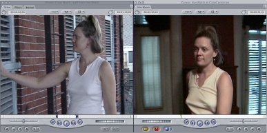

In questa immagine una donna è presente ripresa fuori casa e successivamente, dentro casa. L’immagine dentro casa però, presenta una dominante rossastra, data dal colore della lampada a cui è sottoposta la donna. Con un match tra le due immagini è possibile diminuire questa dominante e renderla più omogenea alla prima immagine, ottenendo  questo risultato.

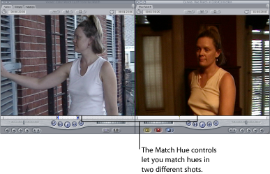

Come vedete, la maglietta non è divenuta bianca come nel primo fotogramma. Operare in questo modo sarebbe stato un errore, in quanto la donna dentro casa non è comunque esposta alla stessa luce esterna presente nel primo fotogramma. Dentro casa è comunque esposta ad una luce artificiale con una temperatura più calda. Ma quando si applica questo genere di correzione colore automatica, è molto importante tenere comunque presente il tipo di illumminazione a cui è sottoposta l’area che stiamo modificando. La seconda immagine, quella in modifica presenta un misto di luci: il neon di una lampada e la luce del giorno (alla finestra). L’immagine di riferimento (la prima) presenta soltanto la luce del giorno. Il colore di riferimento non potrà essere il bianco della maglietta, in quanto nei due fotogrammi è esposto a due luci differenti. Il colore di riferimento invece è il bianco degli infissi. Questo colore è sempre e solo esposto alla luce del giorno (alle spalle di lei in casa). In questo modo l’immagine risultante non sarà falsata o corrotta. Una buona correzione colore “inizia” da questo strumento automatico ma successivamente è necessario effettuare dei ritocchi a mano. Alla fine sono sempre i nostri occhi a comandare.
Un ulteriore barra di scorrimento è posizionata più in basso, denominata Sat. Questa barra opera sulla saturazione dei colori dell’immagine, dandoci la possibilità di aumentare o diminuire la forza dei colori come mostrato nella seguente serie di immagini. La saturazione è dapprima molto bassa, per poi essere manualmente aumentata.
Muovendo gli indicatori di colore posti al centro di ogni sfera, potremo correggere le nostre immagini nel caso in cui si presenti una dominante di colore. Un esempio di correzione di una dominante è evidenziato nella seguente immagine.
Il filtro CC3 permette di operare anche automaticamente per le correzioni semplici come quelle presentate da questa foto. E’ infatti possibile selezionare la pompetta posta in basso a sinistra di ogni sfera in modo che potremo cliccare sull’immagine e selezionare il “bianco” relativo alle luci selezionate. In questo modo tutti gli altri colori verranno ricalcolati, come se stessimo applicando il bilanciamento del bianco a posteriori. Il piccolo pulsante sferico, posto in basso a destra di ogni sfera invece ci permette di annullare le modifiche effettuate per le luci di riferimento. Se avessimo voluto modificare manualmente questa colorazione, avremmo dovuto operare manualmente su tutte le luci, spingendo ognuna delle leve di colorazione dalla parte opposta all’azzurro verde dominante della prima foto.

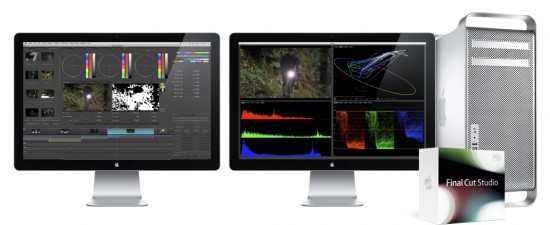

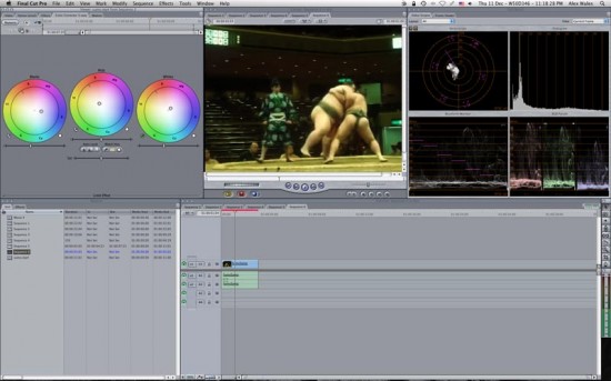

Spesso è necessario uniformare le diverse immagini che compongono il nostro video. Per questo motivo la color correction diventa un operazione molto più onerosa e impegnativa. Per questo Apple ci viene incontro dandoci la possibilità di organizzare interamente la struttura di Final Cut per gestire in modo puntuale la nostra correzione. Il primo consiglio che ci viene fornito infatti, è quello di modificare il layout di Final Cut utilizzando uno dei preset messi a nostra disposizione. Ci basterà per tanto selezionare Window dal menù di Final Cut, andare su Arrange e scegliere il template Color Correction.
In questo modo è possibile avere a portata di mano tutti gli strumenti necessari per applicare una color correction puntuale. Final Cut mostra tutti gli strumenti di cui abbiamo parlato che ci permettono di leggere tutte le informazioni fondamentali delle immagini analizzate, quali Waveform, Vectorscope, Histogram, Parade, Luminance, etc.
Il filtro CC3 presenta inoltre un menù di strumenti avanzati, nascosto. Per attivarlo vi basterà premere sulla sottile linea grigia posta in fondo allo spazio dedicato al filtro, denominata Limit Effect. Si presenterà un ulteriore sezione di opzioni e barre di selezione.
