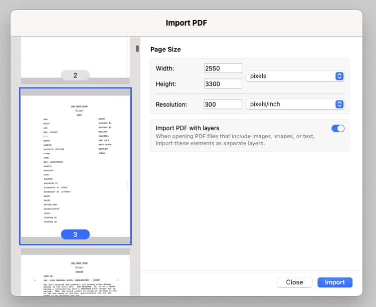

Pixelmator Pro era già in grado di aprire i file PDF, ma con Pixelmator Pro 3.4 sono state introdotte novità significative. Invece di aprire semplicemente un PDF, gli utenti possono ora specificare di voler aprire solo la pagina 1, o la 7, o la 17, ad esempio. Tuttavia, adesso quando si apre un file PDF su Pixelmator Pro compare una finestra di dialogo che preseleziona solo la pagina 1. Gli utenti possono quindi scorrere l’intero PDF e fare clic per selezionare qualsiasi altra pagina desiderata, ma verrà selezionata solo una pagina. Non è possibile utilizzare la combinazione di tasti Shift- o Control-clic per aggiungerne altre, né è possibile utilizzare Command-A per selezionarle tutte.
Gli sviluppatori hanno ragione nel sostenere che nella maggior parte dei casi sarà sufficiente aprire una singola pagina per lavorare. Tuttavia, sarebbe utile avere l’opzione per selezionarne di più per semplificare, ad esempio, il trascinamento di un elemento grafico da una pagina PDF a un’altra.

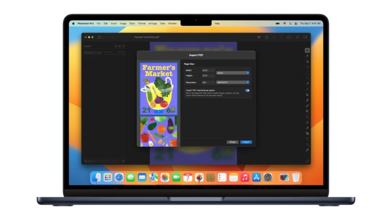

Oltre alla selezione della pagina, gli utenti hanno poi opzioni riguardanti la risoluzione e le dimensioni del documento da aprire. La novità più significativa, però, è l’opzione chiamata “Importa PDF con Livelli“.

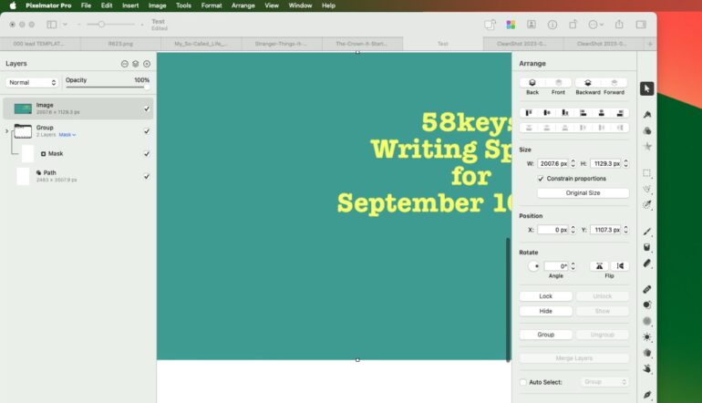

Questa funzione importa la pagina PDF e tutto ciò che contiene. Le immagini diventano un proprio livello in Pixelmator Pro, così possono essere attivate o disattivate con un clic. Possono anche essere ridimensionate e subire qualsiasi modifica, oppure possono essere trascinate o copiate in un nuovo documento.
Questa funzione è attiva di default, ma se un utente la disattiva per un determinato PDF che sta aprendo, rimarrà poi disattivata per tutti i PDF successivi fino a quando non viene attivato nuovamente.
