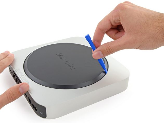

  2. Usa il perno di plastica del tool di apertura per alzare il coperchio inferiore, davvero semplice da rimuovere

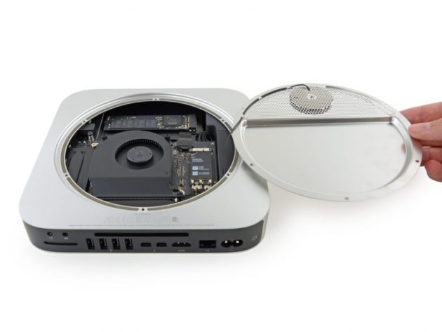

  3. Usa il cacciavite Torx TR6 per svitare le 6 viti Torx della piastra. ATTENZIONE: non rimuovere completamente la piastra dell’antenna, perché è ancora collegata al Mac mini tramite un apposito cavo

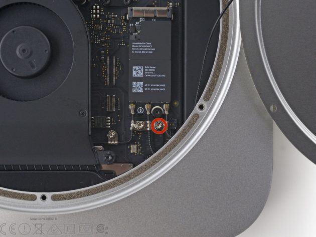

  4. Per evitare danni, è consigliabile rimuovere il cavo dell’antenna. Se, però, sarete molto attenti allora potete anche evitare il punto 5.
  5. Per rimuovere il cavo dell’antenna: rimuovere la vite T6 da 3,4 mm e la rondella dal cavo dell’antenna; utilizzare la punta di un spudger per sollevare il connettore dell’antenna direttamente dalla presa sulla scheda Airport; estrarre con cautela il cavo dell’antenna dalla fessura tra l’alimentatore e il case; rimuovere completamente la piastra dal Mac mini.

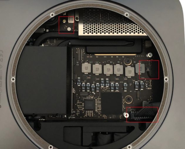

  7. Rimuovi le 2 viti della main board  più quella nell’immagine in basso. Questo consentirà di estrarre il gruppo della scheda madre.

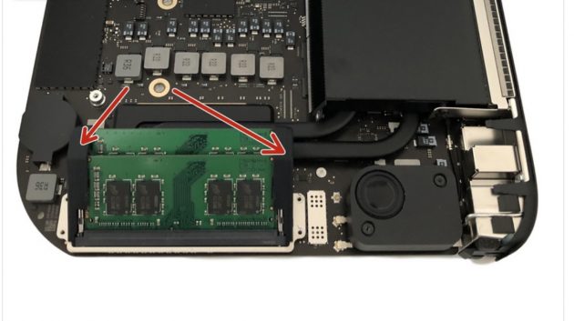

  10. Premere verso il basso le clip a molla su entrambe le estremità dei moduli RAM. Il modulo verrà quindi “estratto” e sarà possibile rimuoverlo.
  11. Metti il nuovo modulo in un angolo rispetto alla presa della RAM (saldamente inserito in modo che sia aderente), quindi reinseriscilo nella clip finché non senti un clic.
